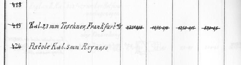

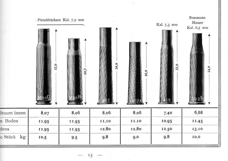

Denne var ikke enkel men der er en med 7,4mm kuledia i DWM katalogen 1904. Den har DWM nr.419. Finner den ikke i blåboka SAA så det er åpenbart noe kortvarige saker som er lite kjent.

Jeg har faktisk prøvd denne nr 419 i DWM katalogen, men den er generelt for lang og skuldra er for langt frem.Dessuten kan det se ut som om kaliberet er i minste laget Nå skal det sies at akkurat denne knapt nok finnes og ble trolig laget til et eller annet halvmilitært, kanskje sveitsisk eller østerriksk. Temmelig ukjent også blant tyske samlere. Siden Jon er " i farta her" lurer jeg på om det er noen mulighet for at det kan være noe Norsk?? Det er rimelig sikkert at denne kom ny til Norge en gang i tiden.

Lagger ved scan fra DWM's "dagbok" som viser hylsetypen og notatene om den, ikke mye.
Det går over to sider derfor to "bilder".
Trolig har hylsetypen sett dagens lys ca 1892-93
