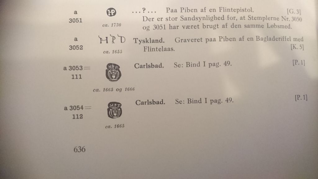

Merkekatalogen sier Carlsbad sent 1600 tall

Lien
På side 636 og 637 finner du de her
Jeg har desverre ikke bind 1 av støckel så jeg vet ikke hva det står av ekstra info der
krutnarr
Dette var knallbra Lien. Det er sikkert noen andre med bind 1 her som kan fylle på litt mere.
Det må vell bety at ivertfall løpet er Carlsbad, Tyskland. Det ser ut som om det er en del eldre en resten.

Her har du side 49 i Støckel vol 1.
krutnarr
Takk Pensjonist.
Ser ut til at stempelet på løpet tilhører en Hans Breiten Felter fra Carlsbad rundt 1665-1670. Det var moro :clap:
