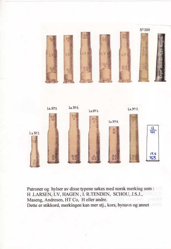

Dette er ingen 10,2x57R La.No.5 Det er med ganske stor sikkerhet en 10,15x65R som nok ble brukt endel i kongeriket på slutten av 1800tallet og langt opp på 1900tallet. Vi vet ikke helt sikkert opphavet til denne patronen men det er nesten utlukkende i Norge den dukker opp.
Det er skriver over her om at Hagen står bak mange ulike kaliber, er nok en sterk overdrivelse, mulig han står bak 11,9x44R Lund men trolig så er det Larsen og Larsens Våpenforretning som står bak alle de andre sivile riflepatronene fra den tiden. Da nesten alle slike jeg kjenner kalles LV - eller La. + et nr i en eldre H.Utendorffer katalog.
Her en tilfeldig valgt prisliste fra Schou 1910, her ser man 10,15 cylinderformede og også en avliving av myten av 12,17x44R Hagen Lund og div. andre benevnelser. Den heter ganske enkelt 11,9x44R Lund. Jeg har et drøss med slike prislister og kataloger fra ca 1905 og opp til 1.VK også senere som alle har med disse hylsene/patronene.
Jeg har tatt mål av meg å finne utav mest mulig om historikken til de sivile norske riflepatronene, og setter pris på alle relevante opplysninger og er meget interessert i slike hylser og patroner, særlig med norsk merking.

Jon
Hyggelig å kunne bidra til å oppklare div., jeg prøver å ikke være for skråsikker men føler meg på ganske trygg grunn med det jeg skrev i forrige innlegg.
Kan legge ved mer fra samme prisliste, kuler denne gangen. Som nevnt så har jeg ganske mye slike ting etter 25års leiting. Det er gøy med ting men det får mye mer mening om man finner kunnskap rundt tingene, i særdeleshet samtidig skrevne kilder.
Jeg hører svært gjerne om andre kammeravstøpninger fra gamle Larsen, Hagen og andre bøssemakere, der finnes nok masse spennende hos dere godtfolk. Ikke bare kaliber med en viss norsk opprinnelse men også andre f.eks. engelske og tyske. Som man ser så har Schou (og alle andre) 11,15 Mauser hylser og kuler på lager.
Håper dere kan bidra til å finne utav hvilke kaliber man brukte på slutten av 1800tallet og en stund fremover. Så får vi kanskje kunnskap om hva som var mest utbredt og minst.
